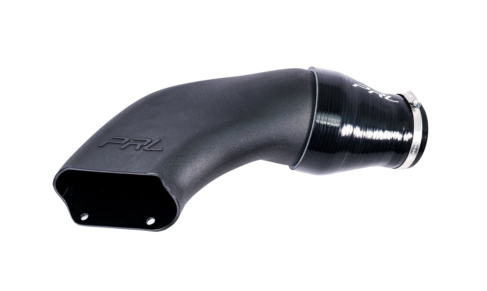

Dobrze, następna rzecz zrobiona! Dolot PRL stage 1 (który jest zamiennym wężem silikonowym i filtrem) oraz kanał powietrzny o dużej objętości PRL z Ridgeline/Pilot.
Kilka uwag:
1. Jeśli masz smykałkę do mechaniki i robiłeś już takie rzeczy jak doloty, to nie będzie to trudne zadanie, ale było kilka frustrujących części.
2. Aby usunąć standardowe zaciski wokół wszystkich części dolotu, które będziesz wymieniać, musisz prawie zniszczyć śruby. Nie jestem pewien, czy Honda dała tam zabezpieczenie gwintu, czy co, ale mój van właśnie osiągnął 1000 mil i próbując je poluzować, pomyślałbym, że to w komorze silnika ze 100 tysiącami mil.
3. Kanał nie pasuje idealnie. Naprawdę musisz pobawić się złączką i kątem, aby dopasować ją do kanału i nawet wtedy nie jest to idealne.
Ostatecznie w ogóle go nie przypiąłem, ponieważ otwory się nie zgadzają i nie widzę powodu, aby robić nowe otwory, jeśli ostatecznie nie spodoba mi się ta konfiguracja i wrócę do standardowej.
4. Usunąłem rezonator, który znajduje się z boku i pod akumulatorem, i zaślepiłem dolot dołączoną wtyczką. Ten ruch tworzy szum indukcyjny.
5. Po zbadaniu i zebraniu pewnej wiedzy na temat tych silników (i wszystkich silników tak naprawdę), odkryłem, że producenci dodają komory rezonansowe i przegrody do standardowych dolotów, aby ZREDUKOWAĆ hałas. W końcu to minivan i jestem pewien, że konsensus w Hondzie jest taki, że powinien być tak cichy i płynny, jak to tylko możliwe. Wyjęcie tego rezonatora i fabrycznego kanału z jego przegrodami przywraca cały ten wspaniały szum indukcyjny (jeśli to lubisz).
Aby go wyjąć, jest 1 łatwo dostępna śruba 10 mm i 1, którą musisz wepchnąć w wykładzinę błotnika, aby uzyskać do niej dostęp. Nie bój się, jest bardzo plastyczny i ugina się wystarczająco, aby włożyć tam nasadkę.
6. Niezamykanie się maski skłoniło mnie do spędzenia 45 minut na skrupulatnym wyrównywaniu rury i W KOŃCU udało mi się to zrobić. Więc można to zrobić.
Jutro zrobię kilka ładniejszych zdjęć, bo znowu zgubiłem słońce. Zrobiłem rundę po osiedlu i po wszystkim czuję, że było warto. Żadnej mocy, żadnej prędkości, dużo wspaniałego szumu indukcyjnego i nie ogromna inwestycja (wszystko kosztowało mnie około 200 dolarów z wysyłką).
Jeśli nic innego, to wkładany filtr i silikonowa rura dolotowa do korpusu przepustnicy wyglądają fajnie.
Dzięki za przeczytanie!

To nie jest CAI, to tylko filtr wkładany i inny kanał wlotowy niż fabryczny. Ale używa standardowej skrzynki powietrznej... nie trzeba było nawet dotykać MAF, na pewno nic, co wymagałoby strojenia. Powiedziałbym, że nie powinno to wpływać na żadną gwarancję, ale oczywiście instalacja na własne ryzyko
Szkoda, że PRL Motorsports nie stworzyło wcięcia w rurze wlotu powietrza, aby umożliwić dostęp do zacisku ujemnego akumulatora. Myślałem, że skrzynka filtra do silikonowej rury przepustnicy pozwoli na nieco lepsze oddychanie, ze względu na fakt, że żebrowana rura, która została zastąpiona, powodowałaby pewne wiry prądu powietrza, gdy powietrze przechodzi przez każde żebro.
Dobra robota, wygląda dla mnie wystarczająco dobrze.
Discussion starter · #58 ·
Szkoda, że PRL Motorsports nie stworzyło wcięcia w rurze wlotu powietrza, aby umożliwić dostęp do ujemnego zacisku akumulatora. Myślałem, że skrzynka filtra do silikonowej rury przepustnicy pozwoli na nieco lepsze oddychanie, ze względu na fakt, że żebrowana rura, która została zastąpiona, spowodowałaby pewne prądy wirowe powietrza, gdy powietrze przechodzi przez każde żebro.
Dobra robota, wygląda wystarczająco dobrze dla mnie.
Masz rację co do przejścia z żebrowanej na gładką rurę, ale nie wiem, czy to wystarczy, aby naprawdę poprawić wydajność.
Założę się, że jeśli wystarczająco dużo osób zacznie robić przewód, PRL go przeprojektuje, aby pasował. Na pewno kupiłbym go ponownie, gdyby był specjalnie wykonany do Odyssey

Na rurze wlotu powietrza do obudowy filtra powietrza, powiedziałeś, że dostałeś to i górną pokrywę chłodnicy od pilota? Który rok? Mogę być zainteresowany kupnem tego i zobaczeniem, czy mogę zmodyfikować rurę wlotu powietrza również dla ujemnego bieguna akumulatora.

Na rurze wlotu powietrza do skrzynki filtra powietrza powiedziałeś, że dostałeś to i górną pokrywę chłodnicy od Pilota? Który rok? Mogę być zainteresowany kupnem tego i zobaczeniem, czy mogę zmodyfikować rurę wlotu powietrza również dla ujemnego bieguna akumulatora.
Tak szczęśliwy, jak byłem, czytając to, myślałem, że zysk z żebrowania na gładkie na tym 8-calowym odcinku rury jest prawdopodobnie tak niewielki, że bardziej prawdopodobne jest, że szum i uczucie „zrobiłem modyfikację” sprawią, że poczujesz, że van nabrał trochę wigoru, bardziej niż w rzeczywistości. Ale to, co mówisz, ma sens i całkowicie zgadzam się, że producenci robią wszystko, co w ich mocy dla mpg itp.
to jest zestaw wlotowy specyficzny dla Odysei, który kupiłem 2018+ Honda Odyssey 3.5L Stage 1 Układ dolotowy
i to jest przewód dolotowy, jak widać na stronie dolotu, jest on połączony w obszarze „często kupowane razem”
To dobry moment na zakup, są tańsze niż wtedy, gdy je dostałem!
Ponadto jest to fabryczna osłona chłodnicy i nie musisz się tak bardzo martwić o zacisk, bardziej przeszkadza słupek mocowania akumulatora.
