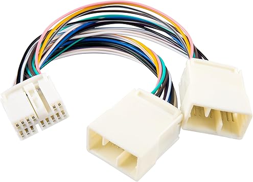

Y este es el cable en Y:

Como era de esperar, el reproductor de casetes ocupaba el puerto auxiliar, así que lo desconecté, conecté el cable en Y y luego conecté el reproductor de casetes y el nuevo módulo en los otros extremos del cable en Y.
