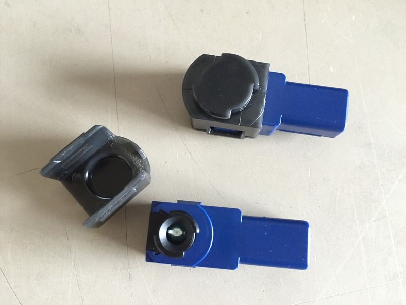

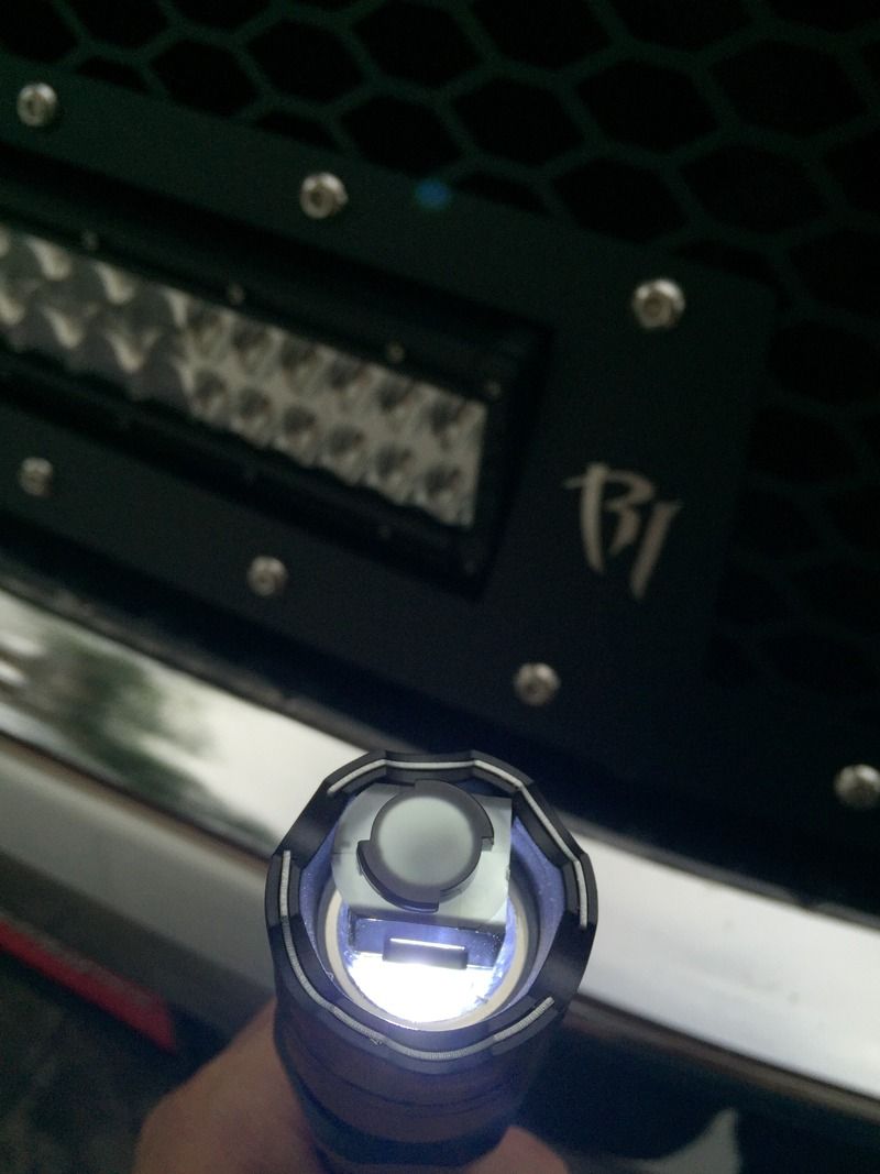

"Tecnicamente" as capas pretas são semitransparentes, mas quase nada. Antes de fazer um buraco nelas, eu podia ligá-las e ver uma luz azul fraca.Eu não entendo o conceito dessas luzes de chão/ambiente quando elas NÃO têm como fazer as luzes brilharem?
Curiosidade: elas LIGAM quando você tem as luzes de estacionamento LIGADAS SMH
